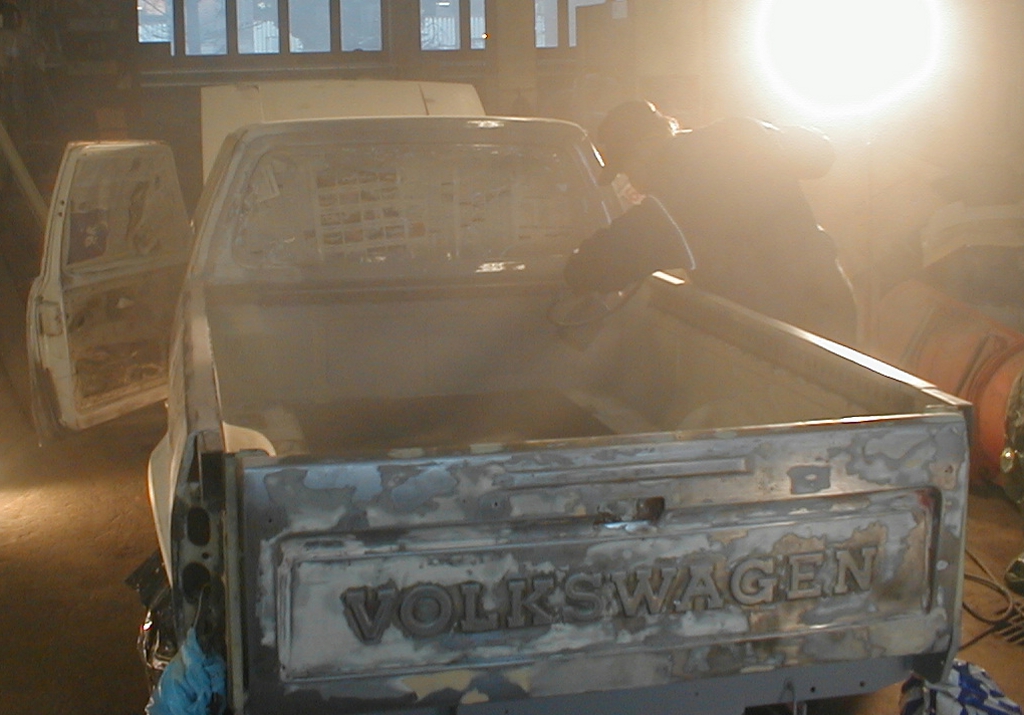

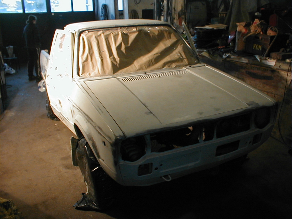

Varusmiespalveluksen jälkeen vuonna 1998 projekti jatkui korin pohjatöillä ja bensakoneen irroittamisella.
Hiekkapuhalsin hallin pihalla pahimmat ruostepaikat ja hiomapaperia tuli hinkattua kesäaikana aamusta iltaan sekä koneella että käsin. Ja työstämisen jälkeen auto työnnettiin aina takaisin halliin odottamaan seuraavaa innostuksen puuskaa. Kunnes Caddy joutui jälleen ulos muiden sisätilaa tarvitsevien kulkuvälineiden tieltä.
Caddy joutui olemaan muutamia kuukausia pressujen alla ulkona, kunnes se jälleen mahtui halliin. Ja voi vain arvata, että oliko pellille asti hiottu auto ruosteessa tuolloin.... No, hioin sen uudestaan ja kävin ostamassa maalit.
Päädyin ostamaan raskaan kaluston maalia, koska se oli edullista ja kestävyydeltään sen kerrottiin olevan normaaleja automaaleja parempaa. Saatavilla ollut värikin (valkoinen) kelpasi minulle hyvin, koska alkuperäinen väri oli hyvin lähellä sitä. Pohjamaaleineen maalien alennettu hinta oli 450 mk. Maalit oli näppärää varastoida auton lavalle monien muiden tarvikkeiden tavoin.

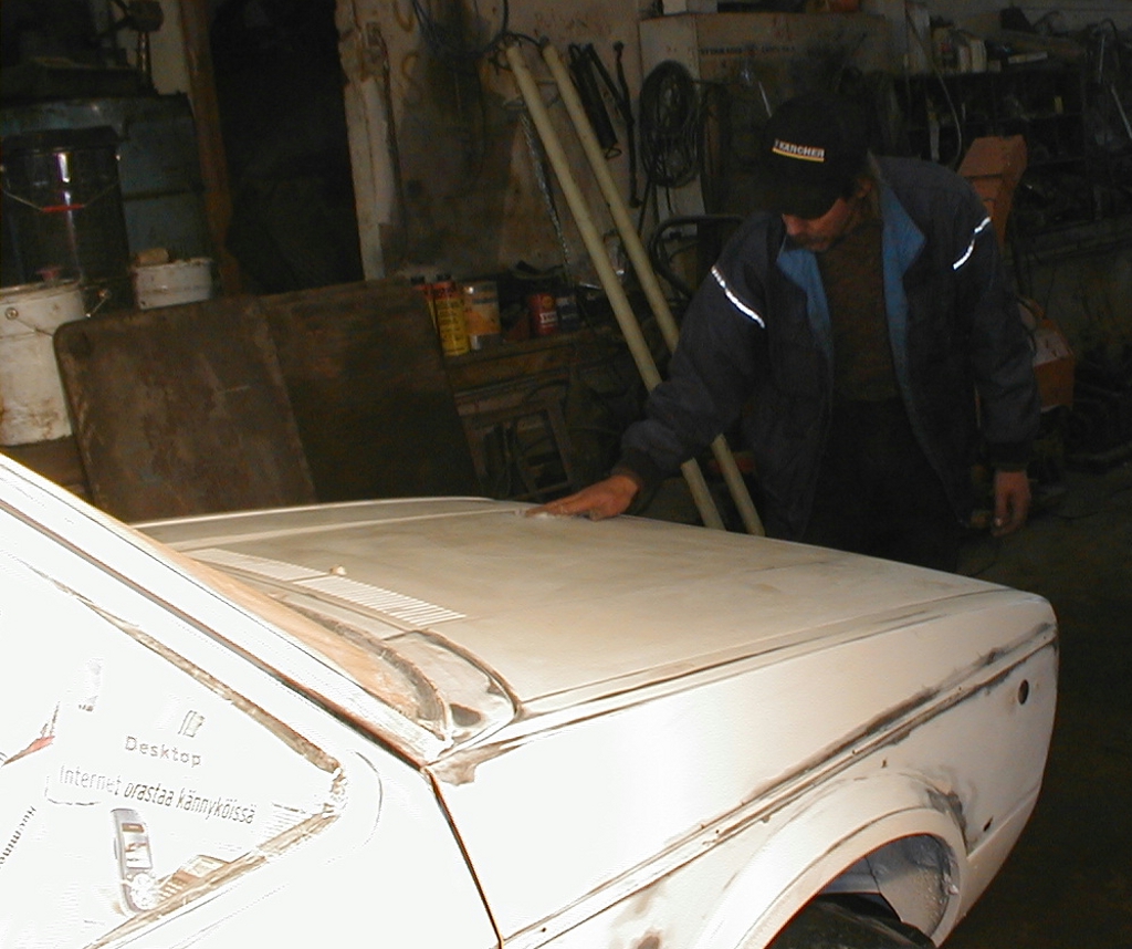

Onko tarvetta kertoa, mitä tapahtui kun olin saanut hiottua auton uudelleen? Niinpä. Taas se siirrettiin ulos. Tällä kertaa ulkokautta kesti vähän pidempään. Ja kun auto pääsi taas halliin, oli ruostetta ilmestynyt aiemmin kiiltäneelle metallipinnalle. Ja taas hiottiin ja pakkeloitiin. Ja tällä kertaa päätin, ettei autoa enää siirretä ulos keskeneräisenä. Kuten myöhemmin selviää, en kuitenkaan pystynyt seisomaan päätökseni takana.

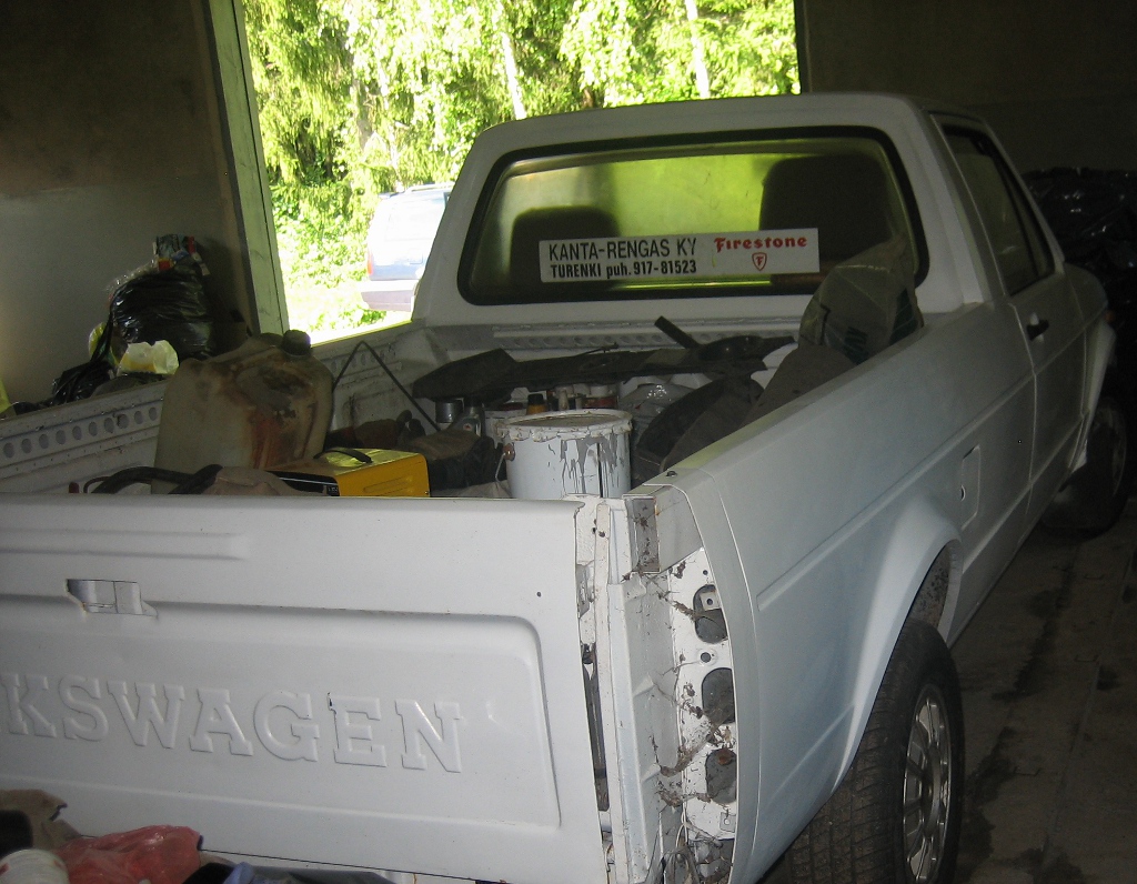

Vuonna 2000 lommoinen lava naputeltiin suoraksi, ruosteiset kohdat rälläköitiin irti ja tilalle hitsattiin vanhan Upo-lieden kyljestä irti leikattua peltiä. Sama temppu tehtiin helmoille. Mainoslause ”Hella uudistaa autosi” vaikuttaa pitävän paikkansa. Vanhan hellan peltien avulla auto uudistui. Vähän epäselvää on, että tarkoittaako slogan alunperin lisävalomerkkiä vai liettä?
Pohjamaalasin ja käsittelin iskunkestävällä massalla lavan pohjan. Sen jälkeen pohjaan asennettiin paksu vaneri ja rekka-autoissa käytettäviä sidontalenkkejä. Lavan reunoille hitsattiin rekkakonttien seinissä käytettävää laadukasta reikäkiskoa, jonka hinta tuntui tuolloin kovalta, mutta päätettiin silti tehdä sidontapisteet kunnolla.
Niinhän siinä sitten kävi, että auto joutui taas ulos. Ja siellä se oli pari vuotta. Kun Caddy pääsi jälleen sisälle, se oli taas ruosteessa ja lavalla olleet maalit olivat jäätyneet, purkit pullistelleet ja muuta hauskaa. Pääsisin siis ostamaan uudet maalit.

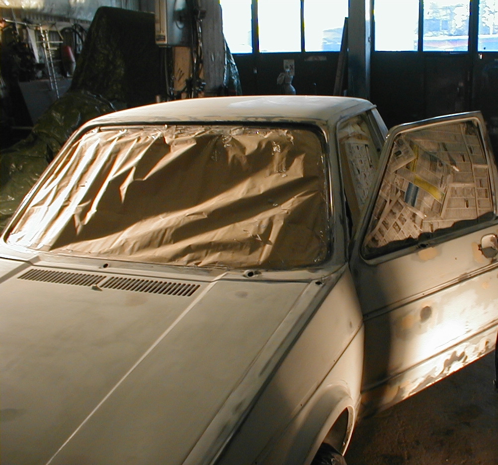

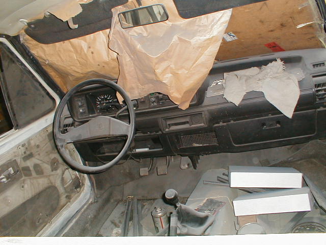

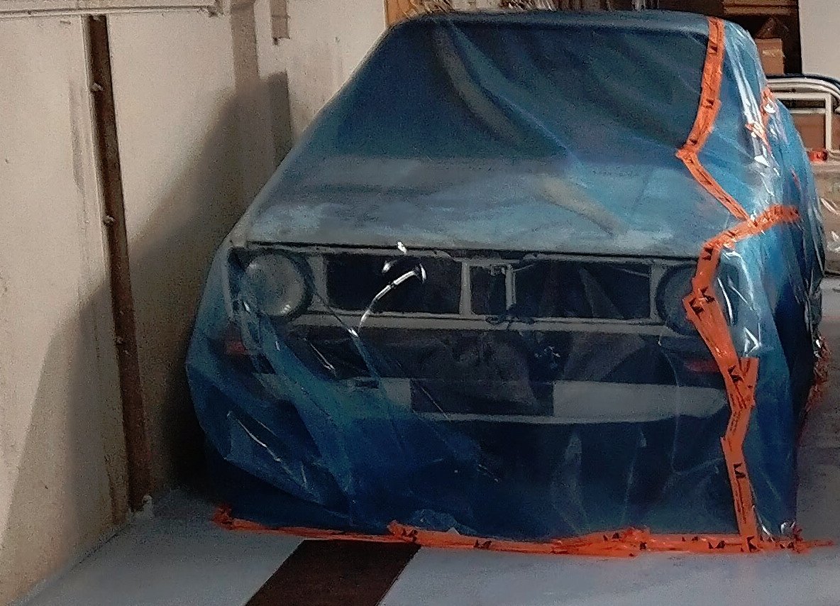

Maalausta valmistellessa ikkunat, pyyhkijät sekä antenni irroitettiin ja reiät tukittiin pahveilla.
Puskurit irroitettiin ja käsittelin helmat sekä lokasuojien kaaret päällemaalattavalla iskunkestävällä ryppymassalla.

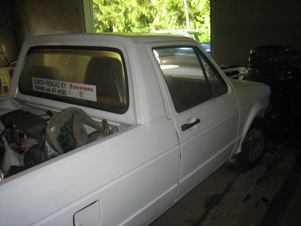

Vuonna 2004 alkoi jälleen tapahtua. Päätin, että pohjatyöt on nyt riittävän hyvin tehty ja aloin hankkimaan uusia maaleja.
Tällä välillä Suomi oli hävittänyt erään viimeisimpiä edes näennäisen itsenäisyytensä symboleita, eli Suomen Markka oli korvattu Euroruplalla. Kaikkihan muistavat, miten se vaikutti reaalihintoihin?!? Huomasin, ettei mistään saanut maalia enää järkevään hintaan.
Lisäksi EU oli vaikeuttanut oikeiden maalien valmistamista ja myymistä :n direktiiveillään. Monista liikkeistä tarjottiin vain 'vesivärejä' oikeiden automaalien sijasta. Henkilöautoihin tarkoitettu akryylimaali olisi maksanut n. 600 EUR eli 3600 mk.
Täysin sama raskaan kaluston maali, jota olin ostanut muutamaa vuotta aiemmin 450 mk:n hinnalla, maksoi samassa liikkeessä nyt 400 EUR eli 2400 mk. Melkoinen hinnankorotus!
Kuulin eräästä yrityksestä, josta voisi ostaa akryylimaalin sijasta alkydimaalia, joka ei varsinaisesti ole tarkoitettu ajoneuvoihin, vaan esimerkiksi työkaluihin. Sitä sain hankittua ison ämpärillisen tarvittavine xyleeni-ohentimineen ja muine tarvikkeineen n. 200 EUR hinnalla.

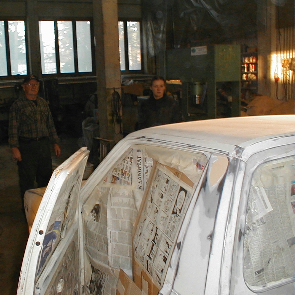

Mäentien Rane perehtyy maalausurakkaansa vuonna 2004.
Jorma ja Raisa tarkkailevat, kun maalari valmistautuu urakkaansa.
Maalaus on alkanut ja maalipölyä on ilmassa.

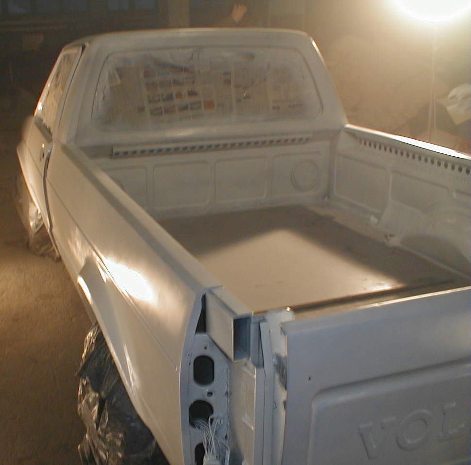

Uutta maalia pinnassa.
Vastamaalattu ovi.

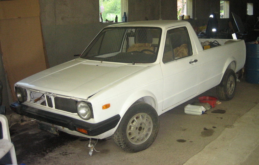

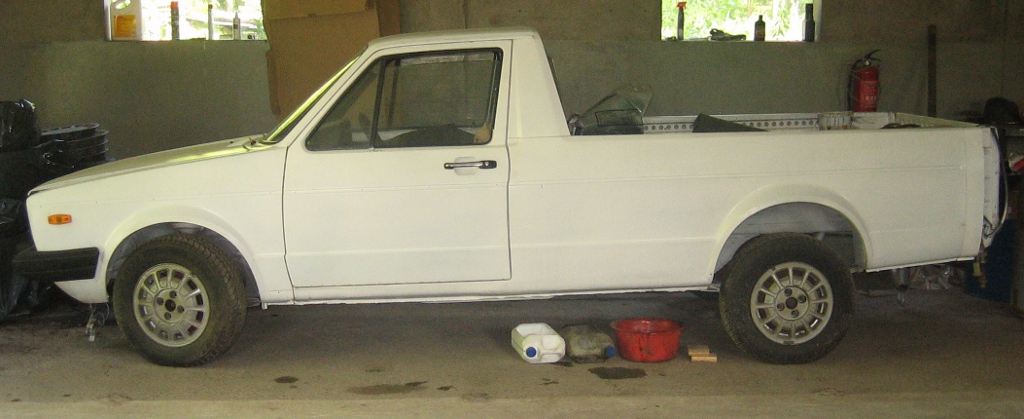

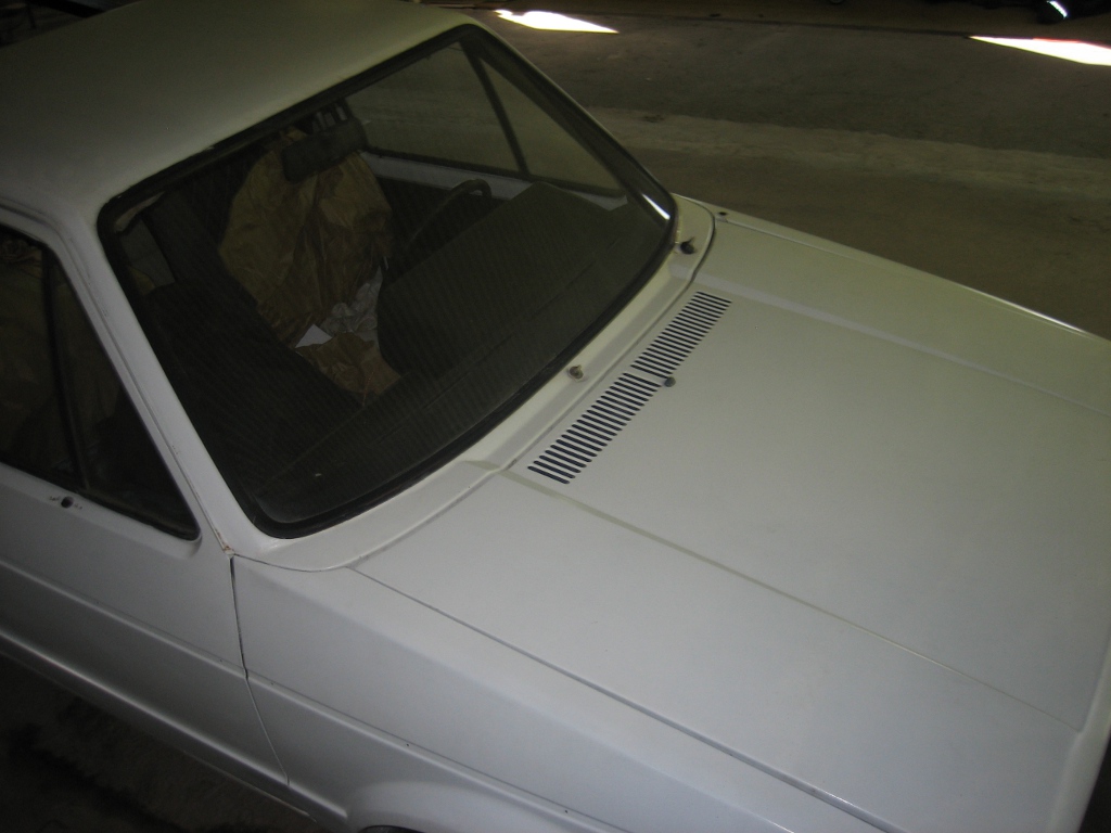

Auto tuli siis viimein maalattua. Dieselmoottorikin meni kivuttomasti paikalleen. Hehkun rele ja sulake täytyisi vielä löytää jostain. Ja syötönaikaistin. Se on kuin bensa-auton ryyppy, eli ohjaamossa olevaa nuppia vedetään, kun ollaan käynnistämässä kylmää konetta, jolloin syöttöpumppu aikaistaa syöttöhetkeä ja kone käy tasaisemmin kylmänä.
Testailun aikana hehkutus on tehty yhdistämällä akun plusnapa suoraan hehkutulppien välillä olevaan kuparilattaan apuvirtakaapeleilla.
Vastamaalattu ovi.

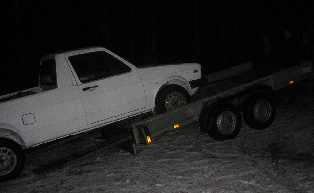

Tässä Caddyä siirretään tilapäiseen varastotilaan.
Caddy pääsi tilapäissuojaan Askon/Upon alueella olevaan vanhaan lämpövoimalaan.
Caddy muuttaa jälleen

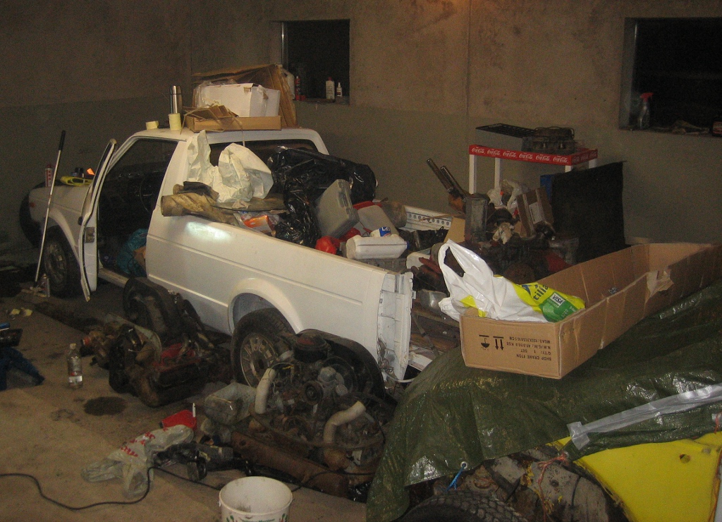

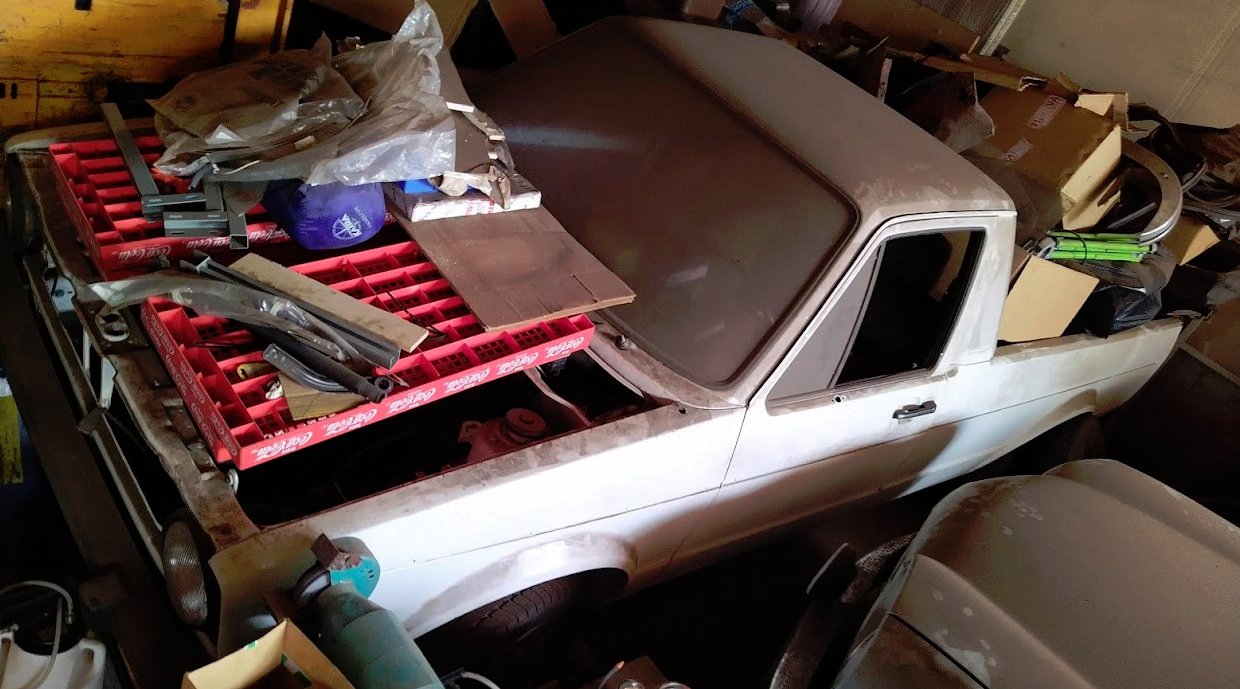

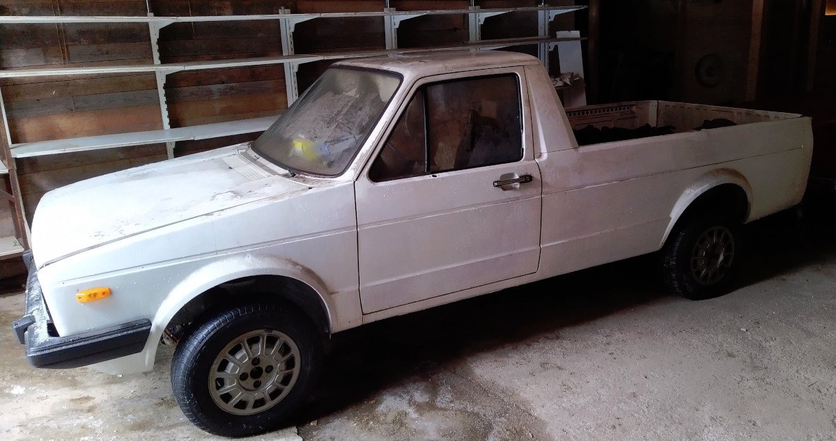

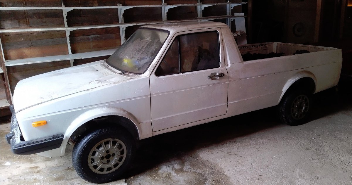

Marraskuussa 2007 vuokrasin Hollolan Miekkiöstä osan vanhasta sikalasta ja Caddy siirrettiin sinne.

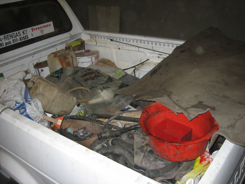

Lavalta löytyi vaikka mitä. Olin jo ehtinyt unohtaa.

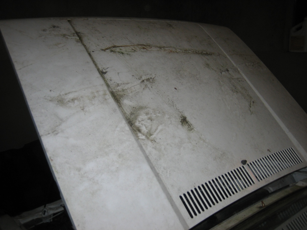

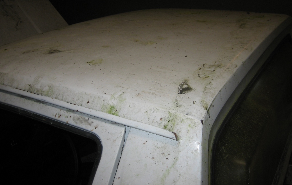

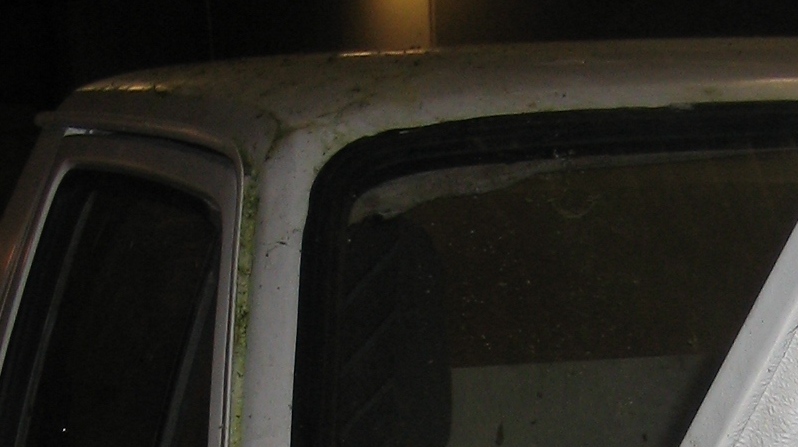

Ulkona pressun alla seisottaminen ei ollut tehnyt hyvää tälläkään kertaa. Pressu oli hangannut maalin pois joistain kohdista ja paikoittain oli ilmestynyt sammalta ja muuta kasvustoa.
Joillain saattaa nyt olla mielessä, että kunnon pesu saattaisi tehdä terää. Niin minäkin ajattelin, mutta sikalassa ei ole toimivaa vesijohtoa. Joten muutaman viikon ajan kannoin kanisterilla kuumaa vettä tallille ja hankasin maalipinnasta kasvustoa irti. Mielestäni siitä tuli aika hyvä. Heinäkuussa 2008 näytti tältä:
Osuuteni sikalasta on aivan liian pieni ja siksi varaosat vievät niin paljon tilaa, ettei enää mahdu tekemään mitään.

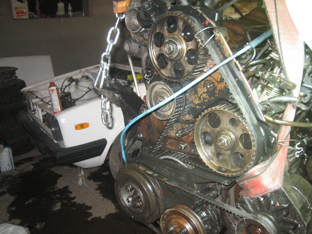

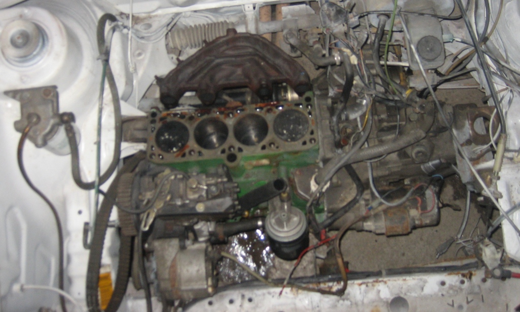

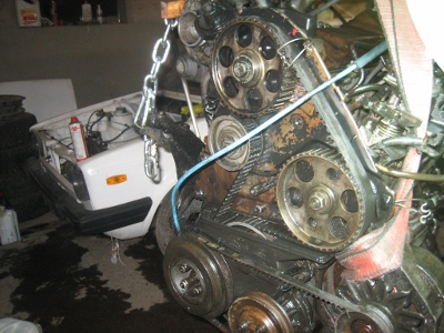

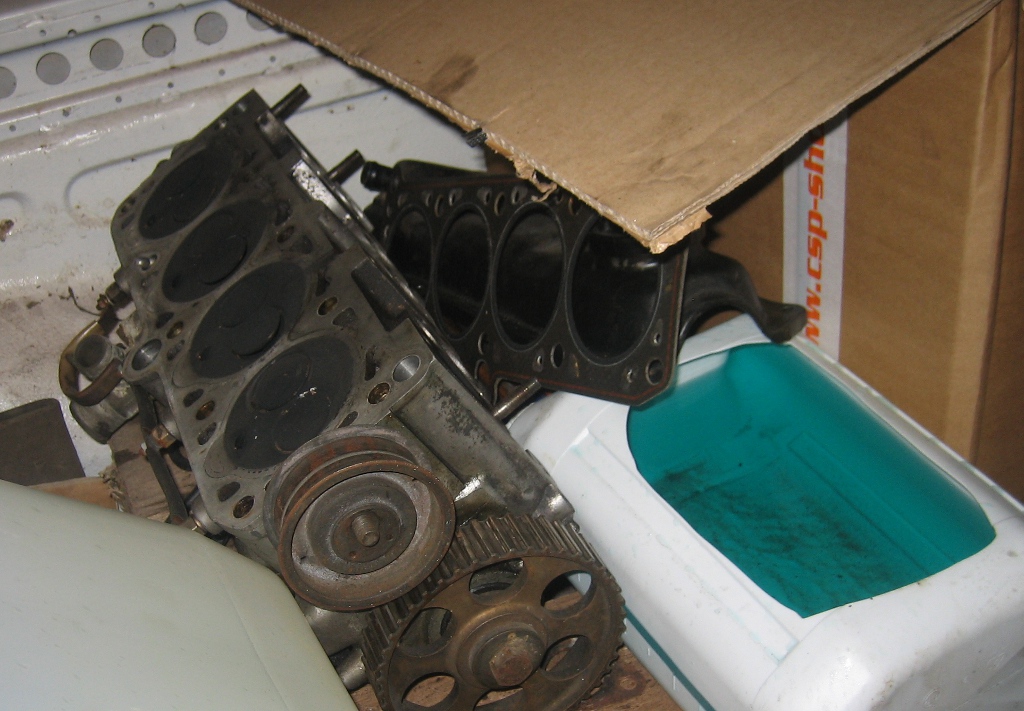

Ostin Caddyyn toisen moottorin, kun ajattelin pääseväni koko koneen vaihdolla kunnostamista helpommalla.
Tulihan se oma konekin kuitenkin avattua:
Pariin vuoteen ei ole tapahtunut mitään. Siinä on moottorihuolia: Lahden Kansityössä eivät olleet huomanneet kannen olevan halki, joten pakoputkesta tulee jäähdytysnestettä.
Mahdollisesti myös öljypumppu toimii vajaalla teholla eli kone on lähdössä takaisin irti, kunhan kerkiän.

Tietoja Caddystä:
- Ensimmäinen käyttöönotto tammikuussa 1985 Hämeenlinnassa. Muutoskatsastettu 7.11.1986 (en tiedä mikä muutos).
- Aiemmista omistajista en ole tehnyt kunnon selvityksiä, eli nämä eivät ole varmaa tietoa: Viimeisimmässä rekisteriotteessa on numero 3, eli olen ilmeisesti neljäs omistaja. Edellinen omistaja osti auton toukokuussa 1995 ja häntä edellinen maaliskuussa 1993.
- Auto on mainostarrasta päätellen ollut turenkilaisen rengasliikkeen käytössä.
- Varmuudella Caddy on yli 100000 km on ajettu, mutta tuskinpa matkamittari on montaa kierrosta pyörinyt ympäri.
- Vuodet 1995–2022 auto on pääasiassa seissyt kuivassa hallissa, mutta ollut lyhyissä jaksoissa ulkona pressun alla, yhteensä alle 4 vuotta.

Kärkölän halli piti saada siis tyhjäksi. Uusi varasto autoille löytyi 40 km päästä. Melkoinen homma oli siirtämisessä, sillä yksikään autoista ei ole ajokuntoinen. Lisäksi oli jämähtäneitä jarruja, tyhjentyneitä renkaita ja bonuksena lumimyräkkä. Aamusta iltaan sai vetää traileria edestakaisin, eikä kaikkia autoja edes ehtinyt samana päivänä siirtääkään.
Kun puolet autoista oli siirretty, ilmoitti uusi vuokraisäntä Caddystä tai sen lavalla olevista tavaroista aiheutuvan hallissa hajuhaittoja. Autojahan ei ole pesty vuosikausiin ja ne ovat samoissa tiloissa tehdyistä hitsauksista ja hiomisista aiheutuneen paksun pöly-/likakerroksen peitossa, joten en voinut väittää vastaankaan. Lavalla oli kaiken muun lisäksi myös joitain ummehtuneenhajuisia huonokuntoisia kuplan penkkejä, jotka kaipaavat kipeästi uudelleenverhoilua.
Nostelin penkit ja muut mahdollisesti ummehtuneelta haisevat tavarat tiiviiseen säilytyslaatikkoon, joka siirrettiin toiseen paikkaan. Oletin asian olevan tällä kunnossa. Tämä ei kuitenkaan riittänyt, vaan sain seuraavana päivänä jälleen puhelun samasta aiheesta, koska vieläkin auto tai jotkin varaosat lavalla kuulemma haisevat. Yhden ulkoseisotuksen aikanahan auton kattoon oli alkanut kasvaa sammalta, mutta pesin ne pois jo monta vuotta sitten, eikä sen jälkeen auto ole ulkona seissyt. Vuokranantajan vaatimuksesta jouduin eristämään auton ympäristöstään höyrynsulkumuovilla ja vahvalla teipillä tiiviisti lattiaan teipaten. Hyvää tuollainen tiivis muovitus ei autoa säilöessä tee, mutta nyt hajuongelma olisi varmasti hoidossa.
Caddyn osalta kyllä, mutta myöhemmin sain kuulla myös kuplan haisevan pahalle, joten myös se sekä kuormalavoilla olevat irralliset kuplan lokasuojat pitäisi eristää ympäristöstään höyrynsulkumuovilla ja teipillä. Uudessa hallissa ollessaan kuplan ikkunatkin olivat kiinni, joten mahdollinen haju ei tullut auton sisältä, vaan kaiketi pelti- tai lasiosista. Näin korona-aikana olen käyttänyt uudessa hallissa ollessani FFP2-tason maskia, joten ehkä siksi en itse huomaa kuplan tai kuormalavalla olevien lokasuojien haisevan. Myöskään aiemmin en ole huomannut niiden haisevan sen pahemmalle kuin tavallinen pesemätön auto haisee.
Tässä kohtaa päädyimme uuden vuokraisännän kanssa yhteistuumin vuokrasopimuksen perumiseen. Se olikin sitten kaikista lyhytikäisin hallipaikkani ikinä, noin viikon autot saivat olla sijoillaan. Kävin siirtämässä kuplan ulos haisemasta ja aloin etsiä uutta varastoa. Jos sitä ei löydy viikonlopun aikana, siirrän autot vaikka kotipihaan.

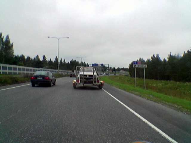

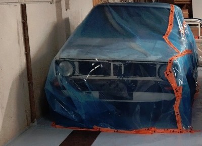

Uusi tallipaikka löytyi Orimattilasta, nyt siirtomatka oli vain 13 km suuntaansa. Ja jälleen kunnon lumi-/räntämyräkkä osui samalle päivälle. Toivottavasti nyt autot saavat olla rauhassa vähän pidempään. Ja toivottavasti ehdin lähivuosina jo tehdä niille jotain.
Jos olet kiinnostunut Caddystä, ota yhteyttä. Saatan olla valmis luopumaan siitä, jos teet järkevän tarjouksen.
