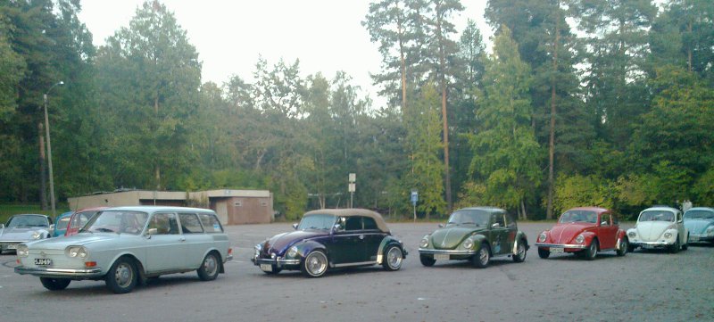

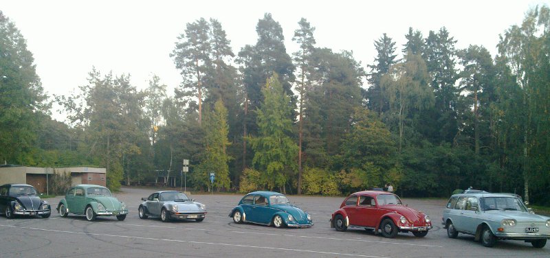

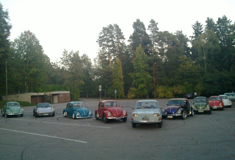

Heti sen jälkeen lähdimme ajamaan Tampereelle klo 18 alkavaan VW-miittiin. Olimme paikalla klo 17.33, eikä Pyynikillä ollut vielä Tampere-Pirkanmaan jaoksen porukkaa. Pari minuuttia myöhemmin Variksen Timo saapui sinne ja yllättyi melkoisesti läsnäolostamme.
Seuraavaksi, eli viitisen minuuttia myöhemmin, paikalle tuli jaoksen vetäjä Ari Korpela.
Klo 18 paikalla oli jo kymmenisen ihmistä, vaikka oli myrskyinen keli: vettä satoi ja oli kova tuuli.
Paluumatkalla vesisade yltyi niin kovaksi, että vesi lainehti tiellä. Pimeys ja katuvalot aiheuttivat sen, että 5 Sateesta aiheutti karseat heijastukset tuulilasiin. Onneksi pyyhkijät toimivat!
Matka sujui viihtyisästi, ei ollut teknisiä tai muitakaan ongelmia.
Vierailumme huomioitiin FVWA Tampere-Pirkanmaa kokoontuu -viestiketjussa.

Terveisiä taas Tampereelta.
Meidän seuraava oma miitti on vasta ensi maanantaina ja tässä välissä olen käynyt jo 2 kertaa Tampere-Pirkanmaan jaoksen kokoontumisissa...

onko tuo avo mikä on sun oikealla puolella takana niin kameleontti väri? karun näkönen peli. Tehän ootte kunnon kurkiaura-muodostelman saanut aikaiseksi ja aika kivasti sielläkin vielä autoja paikalla vaikka kelit on näin koleat.

Se on Juiken (Jussi Uusitalo) VW 1302 LS Cabriolet -71 ja väri kuviointeineen on tosiaan erikoinen.Rauti kirjoitti:onko tuo avo mikä on sun oikealla puolella takana niin kameleontti väri?
http://www.fvwa.fi/images/rsgallery/dis ... 05.JPG.jpg
http://www.fvwa.fi/images/rsgallery/dis ... bb.jpg.jpg
Tuli jutusteltua niin monien ihmisten kanssa, että en ehtinyt syynäämään autoja kunnolla...
