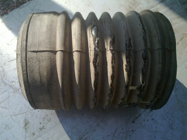

Kasaaminen pääsi alkamaan. Iskunvaimennin vaikutti yhä hyvältä, joten sitä ei uusita vielä. Saan tällä viikolla Lahti411:n vinkin perusteella NOS-iskarit, jotka asennetaan tarpeen tullen. Jousen ylä- ja alapäissä oli kaiketi narinaa estämässä kumirenkulat, mutta ne olivat jo repaleisia. Sillä aikaa kun kävin ostoksilla Lahdessa, oli Pekka askarrellut jostain lattiamaton tapaisesta materiaalista uudet 'narinanestokumit'. Seuraavaksi huomasimme, ettei Motonetin suojakumi ollutkaan sopiva. Alkuperäinen pohjaanlyöntikumi ei mahtunut sen sisään ja mukana tullut uusi oli rimpula. Korjasin alkuperäisen suojakumin kontaktiliimalla ja itsevulkanoituvalla teipillä.
Mahtaakohan jostain löytyä uutta sopivaa suojakumia? Kumin pituus on 130–135 mm, halkaisija on 95–97 mm, isomman pään reiän halkaisija on 85–90 mm ja pienemmän pään reiän halkaisija on 45 mm.
