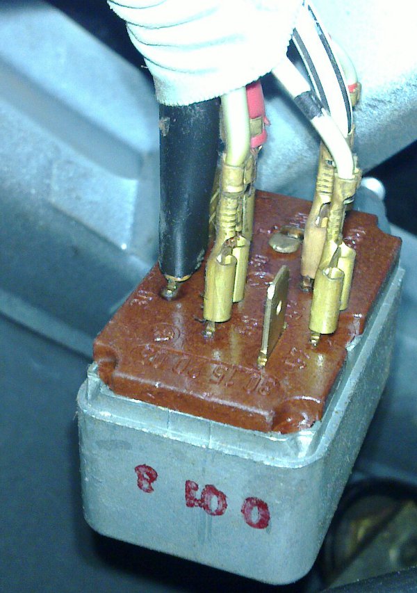

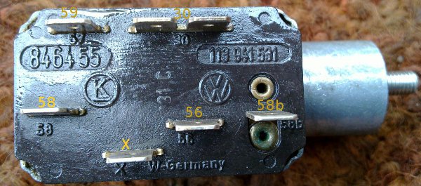

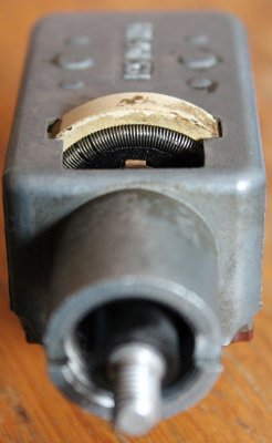

Ajovalojen sammuminen kesken ajon aiheutuu oletettavasti viallisesta valokatkaisijasta.
Kuva
Vaaleansinisen 411:n oma valokatkaisija.
Kävin kuluvalla viikolla irroittamassa vähän uudemmasta varaosanelkusta valokatkaisijan ja lauantaina kotipihassa otin vastaavan katkaisijan irti käyttönelkusta. Yllätys oli suuri, kun katkaisijat olivatkin erilaisia. Olisikohan valokatkaisija vaihdettu joskus varaosa-autoon vai onko uudemmissa vuosimalleissa erilainen katkaisija?
Kuva
Kuva
Kuva

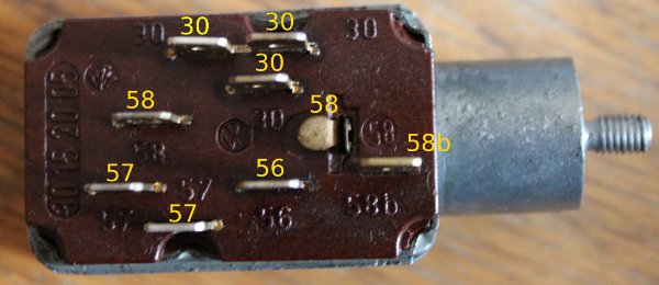

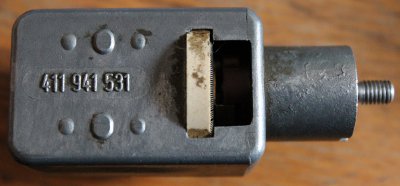

Vaaleansinisen 411:n oma valokatkaisija (osanumero 411941531).
Kuva
Punaisesta 411:stä ottamani valokatkaisija (osanumero 113941531).
Valokatkaisijan liittimiä:
X maadoitus virtalukolta
30 jatkuva 12 volttia
56 releen maadoitus
57 parkkivalojen merkkivalo
58 parkkivalot, johdot haarautuvat myöhemmin eteen ja taakse
58b mittarivalot
59 ?
Eniten alkoi häiritä 30-merkinnällä olevien liittimien lukumäärä. Vanhassa katkaisijassa oli kaksi toisiinsa yhdistettyä ja lisäksi yksi erillinen liitin. Uudessa katkaisijassa vain kaksi toisiinsa yhdistettyä, yksi johto jäisi siis kytkemättä. Koska kyse on virransyötöstä, ajattelin kaiken johtopinta-alan olevan tarpeen ja rakensin Abiko-liittimillä ja johdonpätkällä pienen haaroituksen. Näin sain kaikki 3 johtoa yhdistettyä katkaisijaan.
Uudessa katkaisijassa on X-merkitty liitin, jota vanhassa ei ole. Vanhassa on kaksi 57-merkittyä liitintä (vain toinen kytketty), jota uudessa ei ole. Ilmeisesti niiden kytkennässä mokasin jotenkin, sillä katkaisija ei toiminut oikein ja sulake paloi.
Yritin purkaa vanhan katkaisijan, jotta voisin yrittää korjata sen, mutta sen paksua metallia olevan suojakotelon reunat on taivutettu pohjalevyn päälle siten, ettei tehtävä ole liian helppo.
Päädyin irroittamaan uuden katkaisijan ja vaihtamaan alkuperäisen takaisin paikalleen.

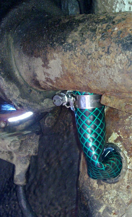

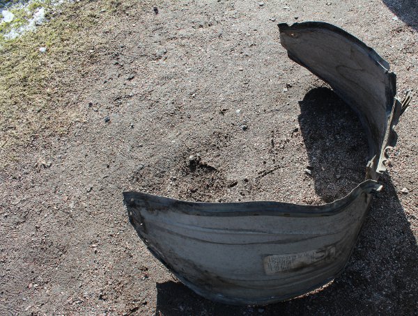

Kun bensatankki on aivan täynnä, loiskahtaa tankista bensaa ulos kaarrettaessa vauhdilla vasemmalle. Bensaa ei valu paljoa, mutta sen verran kuitenkin, että sen haistaa ja muutamia tippoja valuu maahan. Valuma tulee sisälokasuojan ja lokasuojan välistä. Sunnuntaina otin eturenkaan ja sisälokasuojan irti vuotokohdan selvittämiseksi.
Sisälokasuoja on alumiinia.
Kuva
Alumiininen Lokari-merkkinen sisälokasuoja.

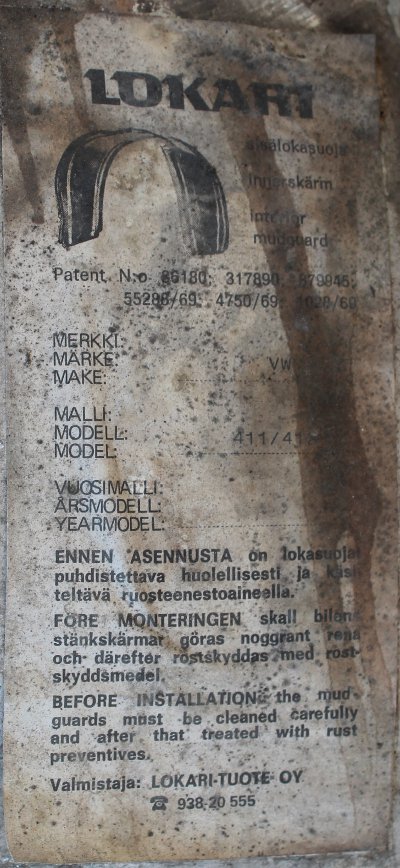

Lokari-tuote Oy:n valmistama sisälokasuoja ja sen tuotelappu ovat yhä uutta vastaavassa kunnossa, vaikka asennuksesta on kulunut noin 300000 km ja 40 vuotta. Yllätys oli suuri, kun huomasin uusia Lokareitakin olevan yhä saatavilla (260 euroa / auto).
Kuva
Lokari-tuote Oy:n alumiinista valmistaman sisälokasuojan tuotelappu.
Sisälokasuojan irroittamisen jälkeen selvisi, että polttoaineen täyttöputken kangaspäällysteinen huohotinletku oli kuivunut ja haurastunut. Mistä sunnuntaina saisi uuden letkun? Naapurustosta sellaista ei keltään löytynyt, joten lähdimme Pekan kanssa selvittämään saatavuutta Järvelän Nesteelle. Nesteen valikoimiin ei kuulunut sopivia letkuja, mutta samassa rakennuksessa toimivassa rautakaupassa olisi esimerkiksi sopivan kokoista puutarhaletkua. Sunnuntaina kauppa on kuitenkin suljettu.
Sattumalta paikalla oli käymässä vapaapäivää viettävä Järvelän Rauta Ky:n ystävällinen myyjä, joka avasi Rautia-rautakaupan meille ja sain ostettua metrin pätkän puutarhaletkua sekä sopivat klemmarit. Tämänkaltaista palvelua ei saa ihan joka kaupasta, kiitos!
Kuva
Ensimmäinen yritys. Määrämittaan leikattu puutarhaletku meni lyttyyn liian jyrkän mutkan vuoksi. Vaihdoimme kuvan ottamisen jälkeen tilalle pidemmän letkun, joka mahtuu tekemään loivemman mutkan ja huohotinletku pysyy auki. Ostamastani metrin pätkästä jäi vielä ylimääräinen pätkä käyttämättäkin.
