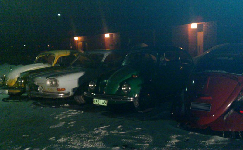

Pari viikkoa sitten perheeseemme tuli uusi jäsen, vihreä VW 1300 -73.
Kävimme Nelkulla hakemassa sen Porista lauantaina. Kello oli jo melkein 23, kun olimme takaisin kotona.
Tässä ensimmäinen kuva kotipihasta:
