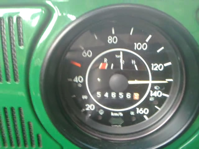

Nyt sillä on ajettu 156000 km ja auto kulkee yhä tehtaan ilmoittamaa huippunopeutta täydelläkin kuormalla. Mittarin mukaan tuolloin mennään nopeutta 135 km/h, mutta mittarivirhe tuossa nopeudessa on 10 km/h.

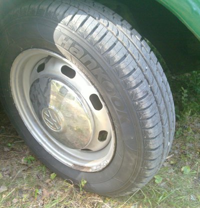

Tuliterät Hankook-renkaat alla.

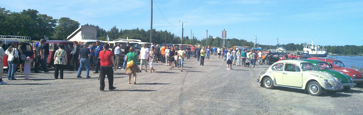

Uudet renkaat tuli sisäänajettua, sillä lähdimme heti seuraavana viikonloppuna (12.–14.8.2011) käymään Porissa VW West Fest -tapahtumassa. Auto pääsi siis tuttuihin maisemiin ja pari paikallista harrastajaa tunnistikin automme olleen pitkään (39 vuotta) Porissa. Reissu sujui hyvin ja hauskaa oli.

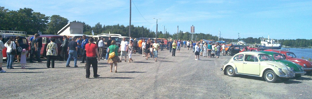

Satamassa.

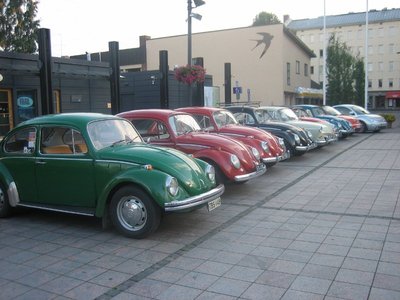

Tiistaina 23.8. kävin Kuplalla Kanta-Hämeen jaoksen kesäkauden päättäjäisissä Riihimäellä. Toria oli vaikea löytää, sillä osoitetietoa ei löytynyt mistään. Paluumatkan Kärkölään tulimme muutaman auton letkassa (4 Kuplaa ja 1 Typ-3).

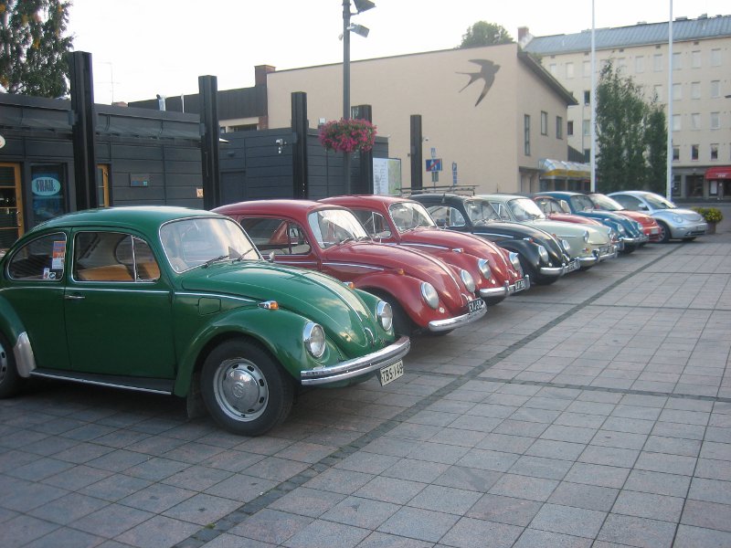

Riihimäellä.
