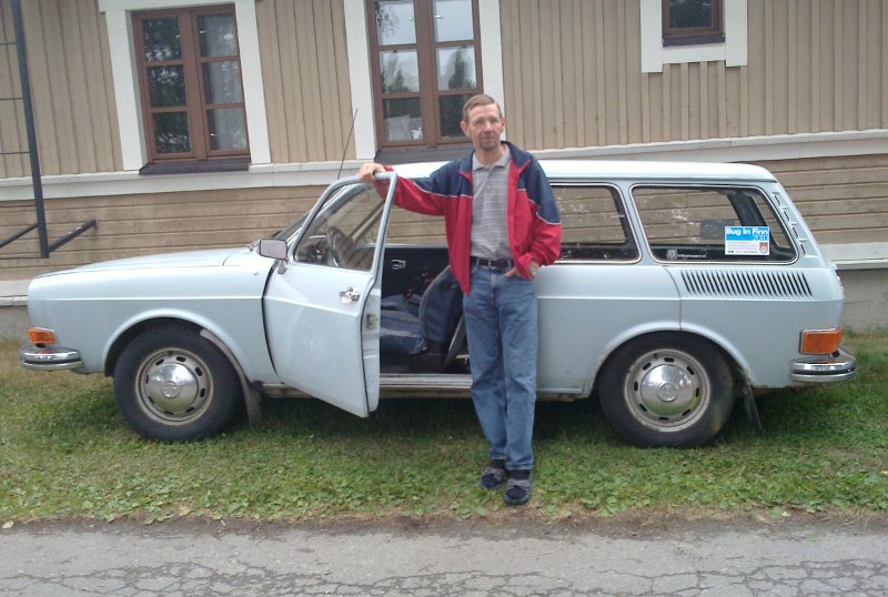

No niin, täällä sitä ollaan. Eli BIFissä Mikkelissä 411:llä. :D Enpä oikeasti olisi uskonut, mutta näin kävi. Tasakaasulla auto vähän nyki, mutta muutenhan se toimi kivasti.
Mikkelissä sain harvinaisen vieraan. Autoni ensimmäinen omistaja, eli siis hän, joka osti tämän auton yli 40 vuotta sitten uutena autoliikkeestä, tuli käymään paikalla ja poseerasi vanhan autonsa kanssa.
Kuva
Väittävät, että 411 olisi muka harvinainen (n. 10 kpl rekisterissä), mutta pysäköin oman autoni toisen samanlaisen eteen. Samassa mökissä meidän kanssa majoittui Turusen Mikko, jolla on samanlainen kulkupeli. Varsinainen 411-keskittymä. Itse asiassa Turusella on useampikin 411, mutta tämä yksilö on parhaassa kunnossa. Täytyy jossain vaiheessa selvittää, miten paljon 411-mallia on tuotu Suomeen ja montako niitä on rekisterissä tällä hetkellä.
