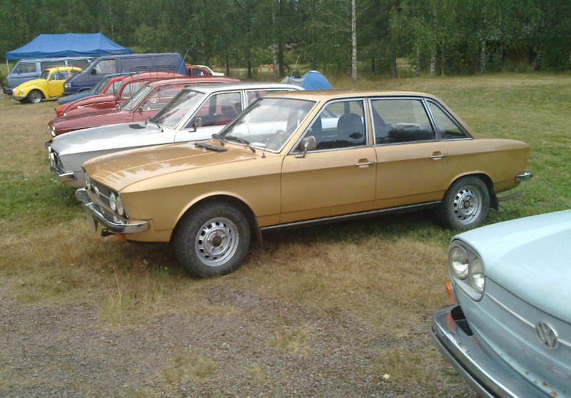

Kävin 7. elokuuta Espoossa Oittaalla Fun in Fin -tapahtumassa 411:llä, koska mulla sattui olemaan korjaamokäynti siellä lähistöllä juuri samaan aikaan.
Kuva
Harvinaisten autojen rivistö. 411- ja K70-malleja vierivieressä.
Eräällä suljetulla alueella valvonnan alaisuudessa pääsin kokeilemaan auton menohaluja. Ja niitähän riitti.
